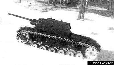

Aunque sólo a título de curiosidad, no quiero dejar de mencionar que los soviéticos desarrollaron en 1942 dos vehículos de combate en base a los chasis Pz III capturados, retirándo la torre (dada la imposibilidad de rearmarla con el 76,2 mm del T-34) y montando una casamata cerrada, en el estilo de los StuG pero algo más alta. La primera versión en entrar en servicio fue el SG122 armado con el obús M-30 de 122 mm. Apenas se modificaron unas docenas de chasis con esta conversión.
Perfil del SG122
La segunda conversión fue mucho más exitosa, usando el cañón S-1 de 76,2 mm. El vehiculo resultante fue conocido como Su-76i
Su-76i en pruebas
Los usuarios de los SU-76i valoraban bien sus vehículos. No sólo eran de casamata cerrada (a diferencia del Su-76 estándar), algo muy de agradecer en las duras condiciones del frente oriental, sino que su mecánica hacía que conducirlos fuera una experiencia mucho más agradable que la de manejar los vehículos soviéticos. No obstante la dificultad de encontrar piezas de reemplazo fue en aumento a partir del 43 y en el 44 los ejemplares supervivientes fueron reemplazados por los diversos cañones derivados del T-34 (Su-85, Su-100…)
