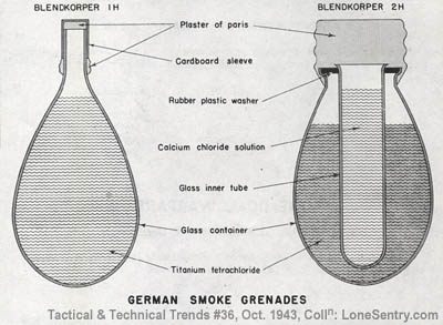

El Blendkörper 1H era una granada de humo no letal que fue desarrollada por Alemania y utilizada por la Wehrmacht durante la Segunda Guerra Mundial .
El Blendkörper 1H consistía en una botella en forma de lagrima sellada con yeso, aproximadamente del tamaño de una granada de mano mas o menos, hecha de vidrio grueso que contenía 260 g de tetracloruro de titanio . La granada se usó para cegar temporalmente a los conductores de vehículos acorazados tirándolas sobre sus mirillas o crear campos de humo artificial para ocultación de tropas, etc. La granada se llevaba en un recipiente de cartón hexagonal y se sacaba del recipiente con una cinta pegada a la tapa de la caja que estaba pegada a su vez en el cuello del Blendkörper 1H. Luego se retiraba la tapa y se arrojaba la granada contra el objetivo. Cuando estalla el bulbo, la mezcla se vaporiza y emitía un espeso humo blanco. Un inconveniente era que no funcionaba bien con poca humedad. Esto fue abordado por el Blendkörper 2H similar .
El Blendkörper 2H era similar al anterior Blendkörper 1H en concepto y construcción. El Blendkörper 2H consistía en dos bombillas de vidrio llenas de líquido y selladas con yeso. En la parte externa contenía 250 g de tetracloruro de titanio, mientras que en el interno contenía 25 g de cloruro de calcio. En un lateral del contenedor para cuatro granadas ponía que eran adecuados para usar a temperaturas de hasta -40 °
