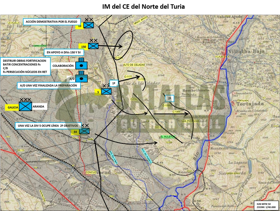

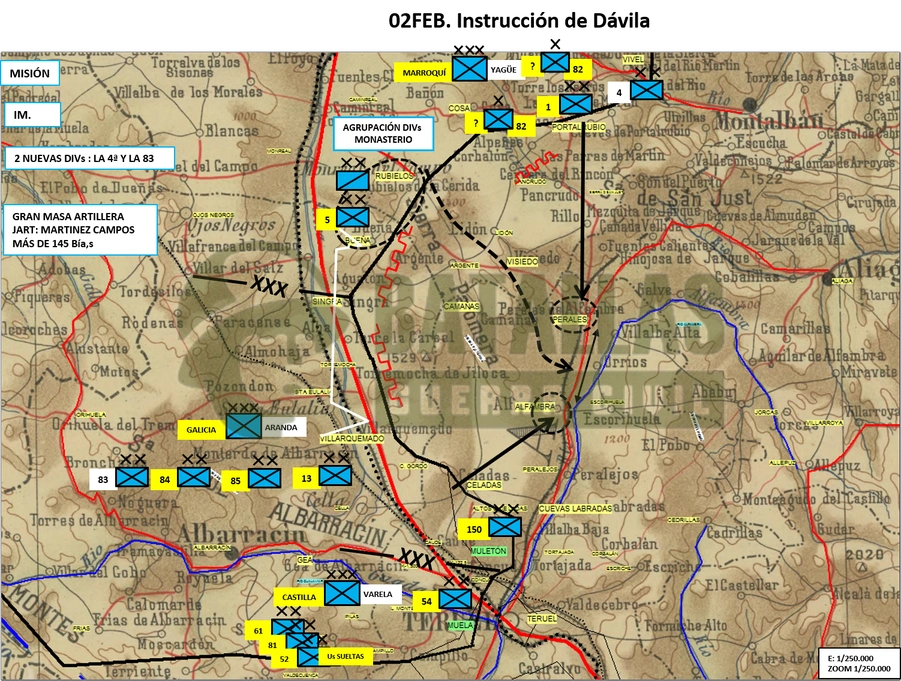

Otro plano de la batalla y la situación de la 150 división.

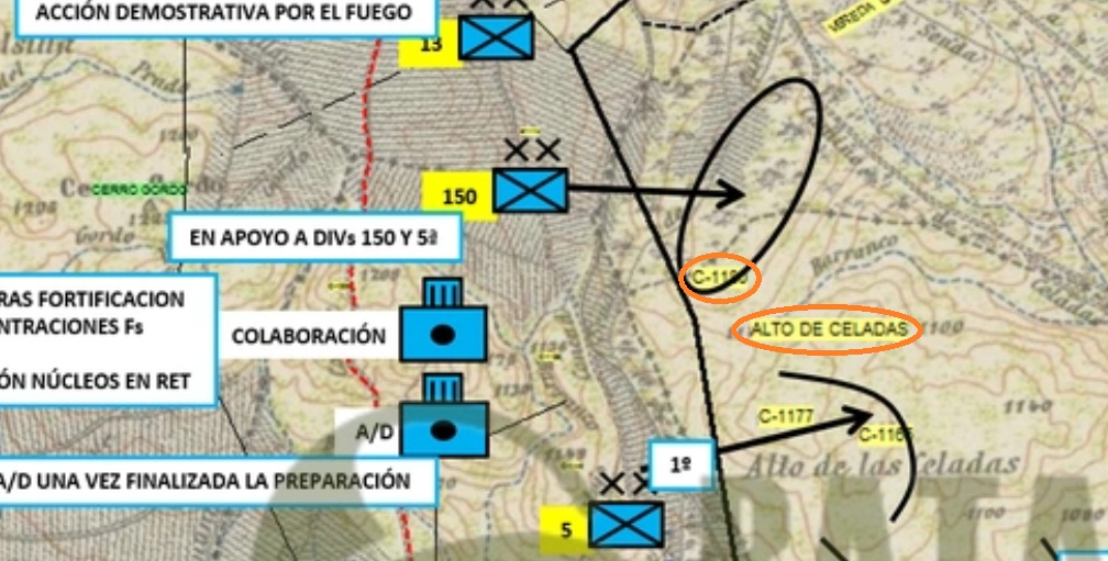

magarleo escribió: 01 Sep 2025Adjunto otra imagen en donde aparece al noroeste del título Monte de las Celadas otras cotas que estan en torno a la 1180 (aunque esta 1180 no se especifica). En esta imagen también se ve al final de la línea azul que va subiendo en dirección hacia la Ermita de Santa Bárbara la cota 1207 (en el documento que compartí se expone que la 150 una vez tomada la cota 1180 avanzará hacia el este...., asegurando la unión con la cota 1208 (en mapa aparece 1207).
Parece, solo parece, que hemos encontrado el origen de la confusión:
La posición de cota 1180 del documento estaba el "alto" de Las Celadas, no en el "monte" de Las Celadas.
Cuelgo un recorte ampliado de la primera de tus imágenes. Ahí señalo, remarcadas en naranja, tanto el "alto" de Las Celadas como la cota 1180, tomada por la 150 Nacional el día 17.

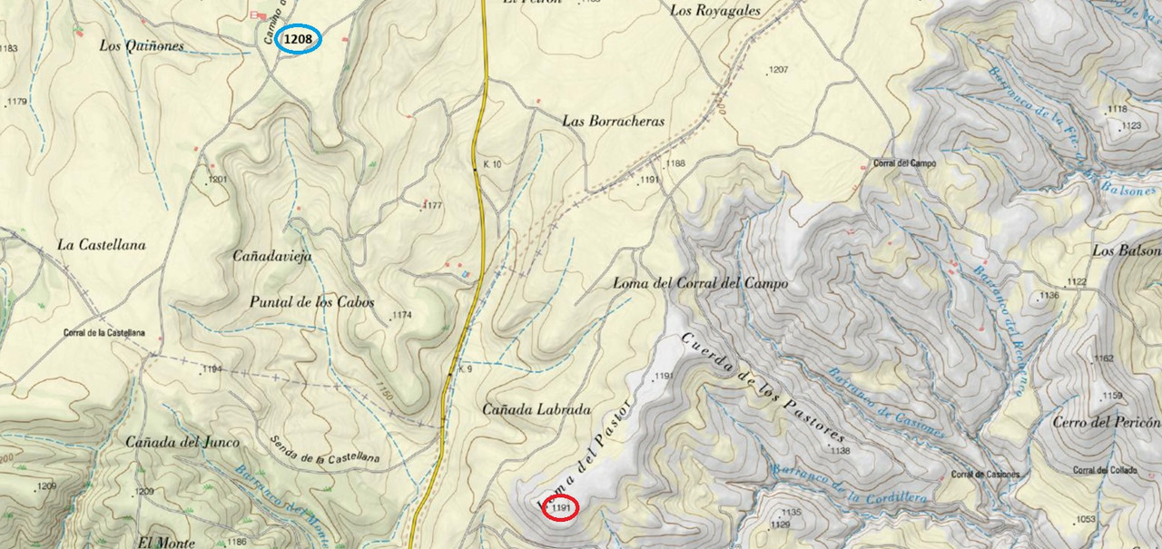

La utilización de planos actuales para situar las cotas de la guerra civil es, por experiencia propia, perder el tiempo. Pero gracias a la labor del Instituto Geográfico Nacional disponemos de los planos históricos, y esos si que nos sirven.
Ejemplo en el tema que nos ocupa:
La cota 1180 es actualmente la 1191, y la 1208 ni aparece, por lo que la he tenido que marcar yo.
Se aprecia muy bien la importancia de dominar la Loma del Pastor y el enlace con la cota 1208, protegiendo así la retaguardia de la 5ª Navarra que atacaba al sur.

Y es que hablando se entiende la gente y cuatro ojos ven más que uno. Posiblemente partiera la 150 desde el noroeste de los Montes de Celadas (hasta cota 1180) y la 5 desde el suroeste con intención según documento de hacer retroceder al EP tras el río, pero hicieron una especie de pinza del Alto de Celadas (que tenía la cota más alta 1260 metros). La leyenda VIVA ESPAÑA cae para la zona norte/noroeste donde debió subir la 150 posiblemente porque posteriormente creo que siguieron según otra imagen dirección la Ermita de San Cristóbal para tomar Villalba baja.(Dirección este. GRACIAS

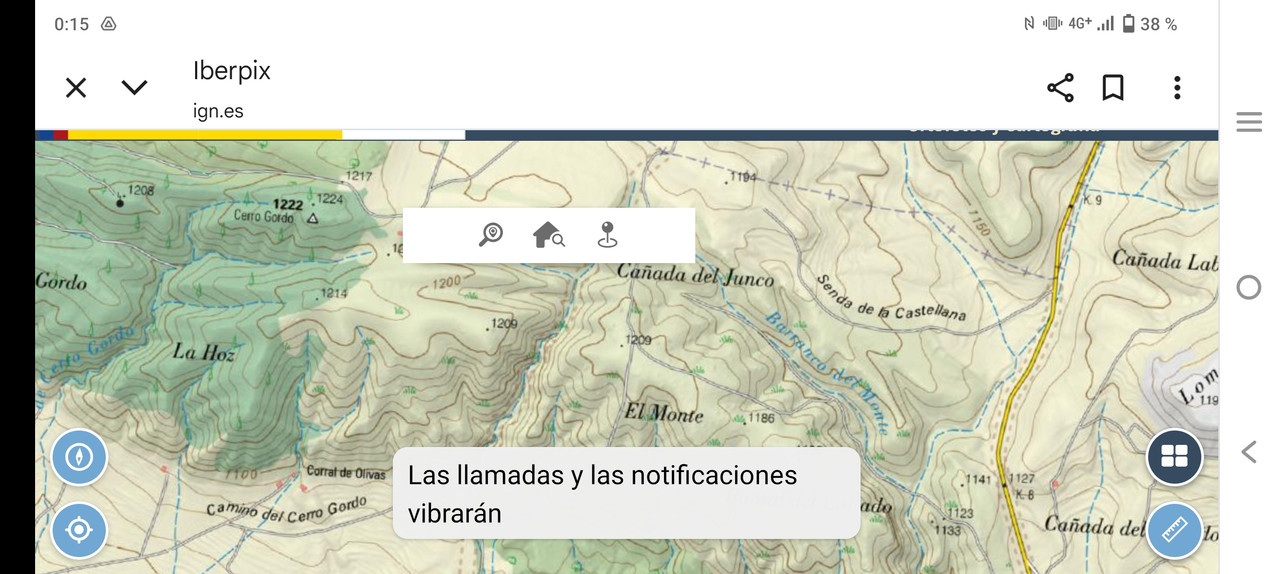

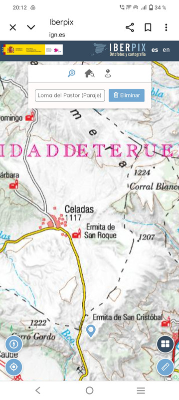

Bueno ahora entrando en el plano del Instituto me he dado cuenta que los Monte de las Celadas (al norte del pueblo de Celadas donde está la Ermita de Santa Bárbara) no tiene nada que ver con el Alto de Celadas (un poco más al sur de la Loma de Pastor donde dices que se situa la cota 1180 o 1191).
Lo que no me queda claro es la cota que rodeas al norte 1208 de color azul. ¿Será la cota donde partió la 150 división para tomar la Loma de Pastor? Así creo que lo pone en documento de operaciones (situación de partida la cota 1208) y posteriormente tras tomar la Loma protegerse al este y norte asegura la comunicación con la cota 1208 (de donde supuestamente procedía, aunque esto me choca algo porque creo que la 150 división estuvo en Cerro Gordo cerca de Caude que se encuentre al este de este Alto de Celadas). ¿Cómo bajo desde el norte? ¿Fueron a ocupar primero el pueblo de Celadas al norte y luego bajaron al sur?
Ya me queda la curiosidad de quien tomaria el pueblo de Celadas y los Monte de Celadas (Ermita de Santa Bárbara) y cuando fue tomada está por los nacionales (allí es donde encontré las latas, etc).
En la imagen que pongo con punto azul al sur se ve la Loma de Pastor, al este de esta Cerro Gordo y al norte el pueblo de Celadas con la Ermita de Santa Bárbara más al norte aún.
Gracias

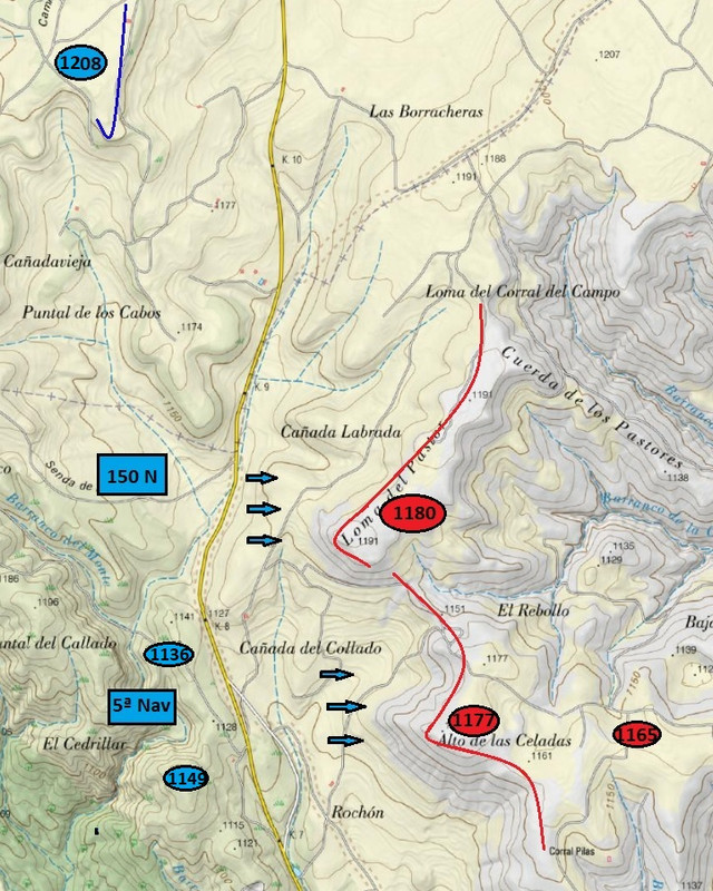

magarleo escribió: 02 Sep 2025Lo que no me queda claro es la cota que rodeas al norte 1208 de color azul. ¿Será la cota donde partió la 150 división para tomar la Loma de Pastor?
No. La base de partida de la 150 Nacional fue la cañada al sur de la cota 1208, y de la 5ª Navarra la vaguada al oeste de las posiciones de cota 1136 y 1149 - actuales 1133 y 1154-.
He marcado los objetivos inmediatos de ambas divisiones el 17 de enero.

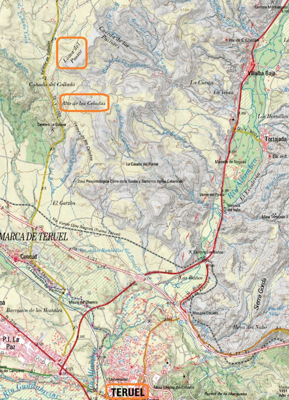

Añado una imagen con Teruel para situar mejor la zona de esos combates.

En la imagen aparecen dos cotas 1209 (entre Cerro Gordo y la Loma del Pastor bajo la Cañada Del Junco) que sería desde donde partiría la 150 para tomar la cota 1180, prácticamente está todo en línea.
