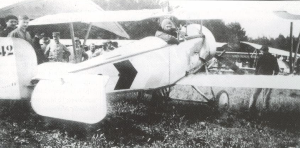

El Nieuport 11 (N642 de PHE Dufaur de Gevardie, que elogró seis victorias con el N12 antes de ser gravemente herido en febrero de 1917.
Fuente Nieuport Aces of World War 1, Aircraft of the Aces 33, Osprey Publishing. 2000
