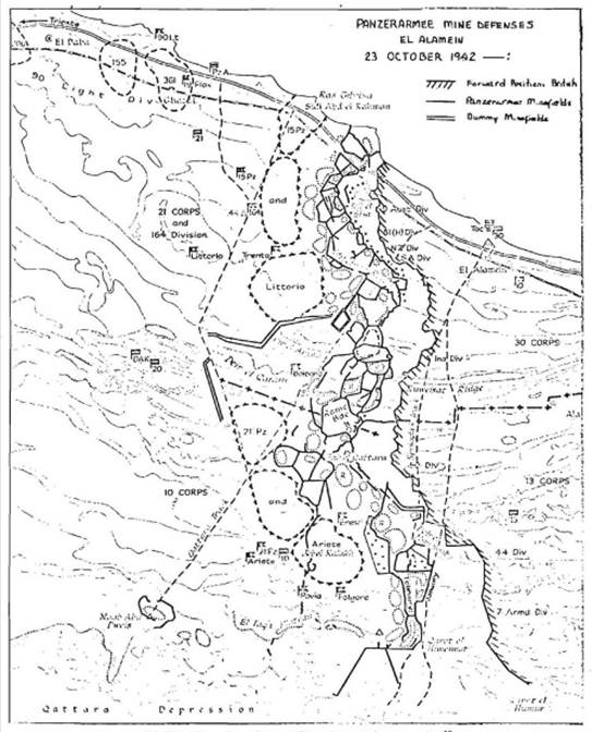

La limpieza de los Jardines del Diablo.
Ante el fracaso del ejército panzer en la batalla de Alam Halfa a principios de septiembre, las unidades blindadas del Eje se retiraron del frente para descansar y reabastecerse. La mayor parte de la infantería se atrincheró donde estaba mientras los pioneros (ingenieros de combate) continuaban colocando campos de minas en el cinturón de obstáculos principal, incorporando campos de minas colocados previamente durante el verano y construyendo posiciones defensivas deliberadas detrás de la infantería.
Como las posiciones defensivas del Eje entre el mar Mediterráneo y la depresión de Qattara no podían ser fácilmente flanqueadas, el Mariscal de Campo Rommel sabía que el 8º Ejército del General Montgomery tendría que abrir una brecha en ellas mediante un asalto frontal. En un intento de minimizar el efecto de la superioridad aliada en artillería y apoyo aéreo, el Mariscal de Campo Rommel ideó un novedoso sistema defensivo basado en una defensa en profundidad. Había visto técnicas similares utilizadas por los alemanes con buenos resultados contra los británicos y los franceses en el frente occidental durante la Primera Guerra Mundial.
El principal obstáculo para el ataque aliado sería una línea continua de cajas de minas, cada una sembrada con miles de minas y cubierta por fuego directo e indirecto. Justo detrás de la cara frontal de esta línea de cajas de minas habría una línea de puestos avanzados de combate. A unos 1.000 a 2.000 metros detrás del borde frontal de las cajas de minas estaban las principales posiciones defensivas de infantería. Éstas se extendían a unos 2.000 a 3.000 metros de profundidad. Los mejores cañones antitanque se desplegarían hacia la retaguardia de esta principal área defensiva en grupos de dos o tres controlados centralmente. A continuación, las divisiones blindadas veteranas del Mariscal de Campo Rommel se estacionaron a unos 7 a 12 kilómetros detrás del borde frontal de las cajas de minas como una fuerza de contraataque móvil. Más atrás a lo largo de la carretera de la costa, el Mariscal de Campo Rommel mantuvo una pequeña fuerza de reserva que consistía en dos divisiones de infantería motorizada con pocos efectivos.
Entre la línea de puestos avanzados y las principales posiciones defensivas se encontraban las cajas de minas. Estos se llamaban "minengarten" o "teufelsgarten", literalmente "Jardines del Diablo". En ellos, se colocaron campos de minas densamente minados (dichtminenfeld) en los cinturones de obstáculos delanteros y traseros, así como en los "muros" laterales. La configuración de los obstáculos, así como la de las posiciones de batalla de la infantería, se ajustaban no solo a los conceptos del Mariscal de Campo Rommel para la defensa, sino también a la naturaleza de las características locales del terreno que diferían de un sector a otro a lo largo de la línea. Los "cuadrados vacíos" resultantes estaban destinados a servir como trampas.
Detrás de la línea defensiva principal, los pioneros no tenían suficientes minas para formar un tercer cinturón continuo. Por lo tanto, mantuvieron una reserva de minas que se colocarían durante la batalla. Los ingenieros italianos (Guastatori) también contribuyeron al esfuerzo de colocación de minas del Eje, colocando aproximadamente el 31% de todas las minas colocadas por el Eje en El Alamein, aunque no sin algunas fricciones. Por supuesto, para que estas cajas de minas fueran efectivas, había que cubrirlas con fuego.
Destacamentos de minado móviles.
Los pioneros siguieron colocando minas incluso después de que se iniciara la batalla el 23 de octubre. Durante la batalla, los pioneros alemanes e italianos colocaron apresuradamente entre 4.000 y 5.000 minas al día frente a los aliados atacantes, a lo largo de las líneas de ataque previstas. Este es uno de los primeros ejemplos de equipos móviles de obstáculos utilizados en combate.
Posición defensiva del Eje.............................................
Fuente: Breaching the Devil's Garden. The 6th New Zealand Brigade in Operation Lightfoot. The Second Battle of El Alamein.
