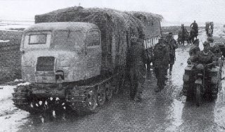

RSO / 01

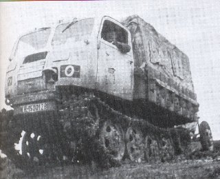

RSO / 01

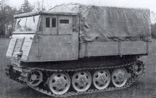

RSO / 01

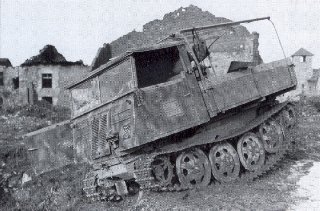

RSO / 02

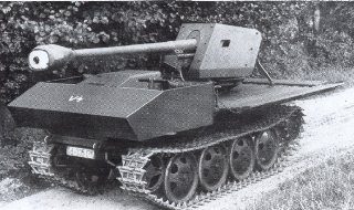

En agosto de 1943 Steyr propuso el montaje de un cañón anticarro sobre el chasis del RSO. Simplemente consistía en montar una plataforma con la pieza y sustituir la cabina del conductor por un puesto de pilotaje blindado. Así nace el 7,5cm PaK 40/4 auf Raupenschlepper Ost, o RSO/02. Los primeros cincuenta fueron enviados al Heeresgruppe Süd para probar, y se propuso un ambicioso programa de construcción con el apoyo de Hitler. Pero este fue fugaz, el proyecto acabó siendo sustituido por el del Jagdpanzer 38 (t) Hetzer.

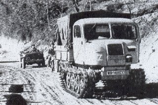

RSO / 03
