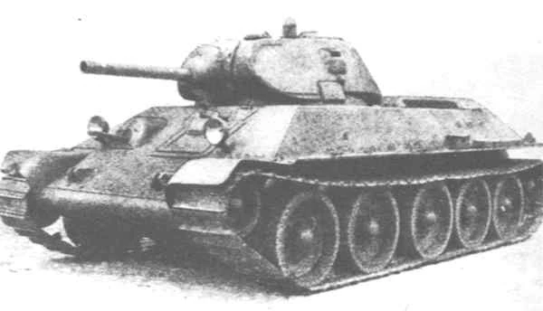

Datos técnicos del primer modelo 1940, T-34/76A:
 Peso: 26.8tn
 Longitud: 8m (hasta el final del cañón)
 Atura: 2.40m
 Ancho: 3m
 Ancho de oruga: 48cm
 Altura libre sobre el suelo: 50cm
 Dotación: 4 (conductor, ametrallador, servidores de la torreta)
 Motor: V-2 diesel de 500HP, 12 cilindros (copia de un motor Fiat de 1935)
 Arma principal: cañón 76.2mm L-11,
 Arma secundaria: dos ametralladoras Degtyarev 7.62mm (una en la torre)
 Blindaje: 45mm
 Suspensión: Christie
 Autonomía: 300km
 Velocidad: 53km/h
“El diseño muestra una clara apreciación de las características fundamentales de un carro de combate eficaz y de las necesidades de la guerra, plenamente acopladas a las características del soldado ruso, del terreno, y de las instalaciones de fabricación disponibles. Cuando se piensa que hasta hace poco tiempo Rusia no se convirtió en un país industrial y que gran parte de sus regiones industriales quedaron bajo mano enemiga… el diseño y producción de unos carros de combate tan útiles hay que considerarlo como un logro técnico de primera magnitud…” –Comentarios británicos al examinar el T-34.
El T-34 nunca fue diseñado como un carro cómodo, aunque tampoco la mentalidad soviética en fabricación de vehículos era esta y los tripulantes difícilmente sabrían lo que era la comodidad de un automóvil occidental.
El conductor iba sentado en la zona delantera del carro, a la izquierda, sobre un asiento con almohadillas que no se podía regular. Los mandos del tanque se componían de palancas y no de un volante como en los modelos BT, disponía de pedales (embrague, freno y acelerador), como indicadores los mínimos necesarios: temperatura del agua, del aceite, cuenta revoluciones, velocímetro, amperímetro, voltímetro y llave de encendido.
Contaba de tres marchas hacia delante y hacia tras, modelos posteriores añadirían otra marcha hacia delante.
A la derecha del conductor se situaba el ametrallador con la Degtyarev 7.62mm alimentada por cargadores de 60 proyectiles con una cadencia “supuesta” de 500 tiros por minuto.
Resultado de imagen de T-34/76A
T-34/76A
La torre era baja y estrecha en ella debían ir dos personas, el jefe del carro y el cargador. El comandante manejaba el cañón de 76.2mm y la ametralladora de 7.62mm que estaba montada junto al cañón.
Los primeros cañones L-11 fueron sustituidos por otros mejores (los F-34) al ver su pobre rendimiento. Podía disparar munición perforante o explosiva, siendo capaz, el cañón F-34 de perforar un blindaje de 69mm a 500 metros y de 54mm a casi 2000 metros, algo que le hacia tener ventaja sobre los carros alemanes en la Operación Barbarroja.
Como sistema de puntería disponían de un goniómetro telescópico acodado en un costado y de un goniómetro periscopio. Las dos armas de la torreta se podía accionar por medio de pedales o de forma manual, esto se debía a que el jefe del carro estaba sobrecargado de funciones y más a un si era comandante de un escuadrón de carros que debía dar ordenes por medio de banderas ya que solo los carros de comandante disponían de radio.
La torreta disponía de un sistema eléctrico que la hacia girar 360º en 14 segundos, pero este sistema no estaba exento de fallos con lo que debía recurrirse al sistema manual.
Los proyectiles de los que disponía el carro eran 77, 53 de alta potencia, 5 de fragmentación y 19 perforantes. De todos estos había 9 de rápido acceso, el resto estaban situados debajo de la torre, lo que dificultaba su obtención. A esto habría que sumar el problema del casquillo “ardiendo” que devolvía el cañón.
El blindaje del carro junto a su velocidad era lo que le convertían en un buen carro, disponía de un blindaje en la torre de 45mm (en los primeros modelos), El casco iba todo soldado en plancha laminada, su blindaje fue aumentado a 47mm en cuanto se tuvieron las primeras experiencias en combate, la torre llego a los 65mm.
El blindaje era oblicuo y angulado, que aumentaba la protección contra proyectiles perforantes.
Las cadenas y el sistema de suspensión hacían que el carro pudiera desplazarse por terrenos donde otros carros occidentales quedaban atascados y que alcanzara velocidades envidiables.
El peligro del carro estaba situado en su cañón de 76.2mm que era capaz de penetrar los blindajes de los carros alemanes de la Operación Barbarroja.
La calidad de las piezas que componen el T-34 varia, desde piezas como el motor de una calidad más que aceptable a las piezas de fundición muy bastas.
